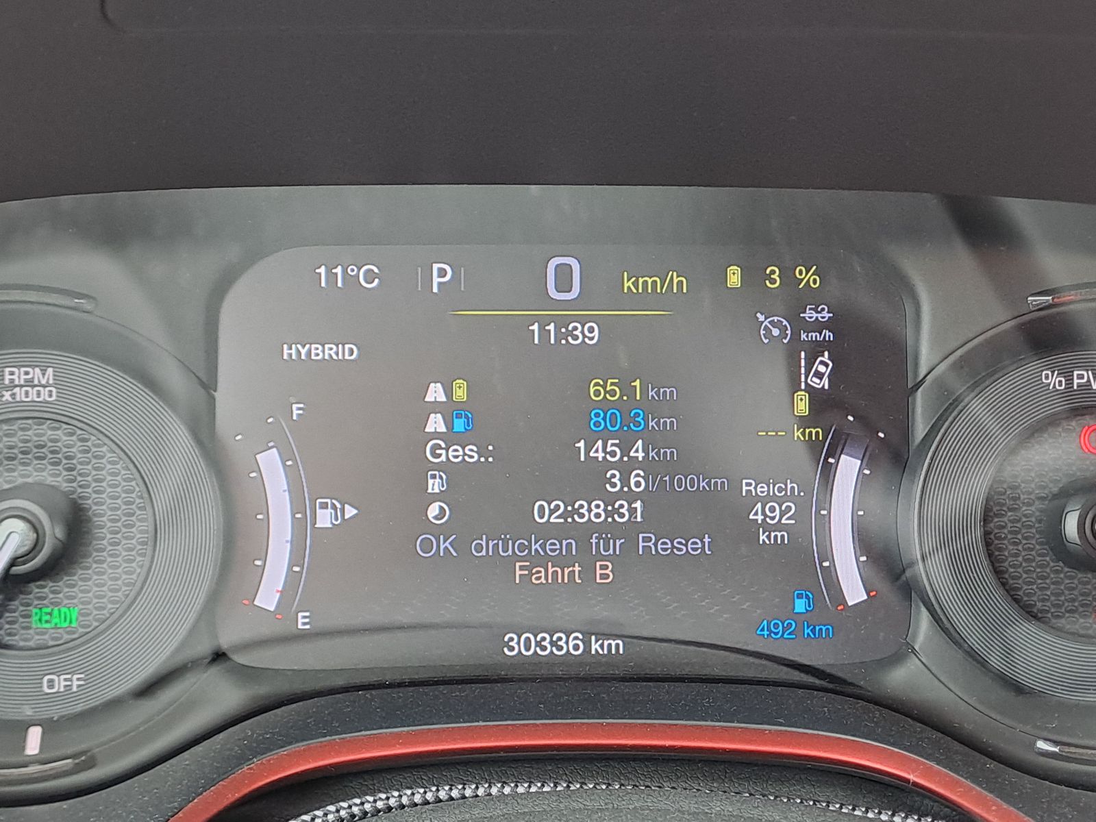

  • Mir gefällt das Schaltverhalten bei höhere Beschleunigung auch nicht. Entweder man fährt nur im e Modus und gibt nur Gas bis zum ersten Druckpunkt, dann fährt es sich recht schön. Elektrisch mit 128 PS bis fast 50 km/h und dann bis 130 km/h weiter mit 60 PS mir reicht das völlig aus.
    Weiches Schalten ist auch im 4WD möglich ohne die Drehzahlen zu quälen. Bei 50 km/h auf gerader Straße auch mal im 6 Gang.
    Sportmodus ist natürlich wirklich Sport, aber wenn man ein bisschen vorsichtiger ist, fährt sich auch recht gut, leider ist der Motor immer auf dem Sprung und schaltet nicht gerade benzinsparend. Sport halt, :evil: hier geht wenn gefällt auch mal die Post ab.
    Übrigens wenn der Akku ganz leer ist, ist das Schaltverhalten fast normal, das ruppige ist viel weniger.
