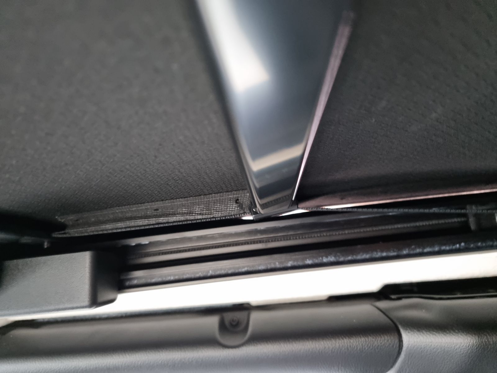

Ja, genau so sieht das aus. Einhängeloch nur etwas runder . Habe überlegt das Band zu kürzen und dann wieder in die Feder einhängen. Andere Möglichkeit sehe ich nicht. Die Spannung des Daches variiert mit der Länge des Führungsbandes. Wahrscheinlich amerikanische Normen, mal länger, mal kürzer.
Beiträge von EnglMachR
Fenster geöffnet habe ich noch nicht ausprobiert. Die Dachkonstruktion ist meiner Meinung das Problem. Jede zweite Strebe ist nicht geführt, das Spannband des Daches ist nicht straff geführt. Jeep hat keine Lösung, außer Dach austauschen. Alle Dächer werden das Problem haben. Also keine adäquate Lösung.
Hallo zusammen,
in meinem alten Wrangler Rubicon Jl (leider vor meiner Garage gestohlen) und in dem jetzigen Wrangler Rubicon 4xe das gleiche Problem, das Dach hebt bei ca. 120 km ab ( siehe Foto).
Die Werkstatt findet keine Lösung, das Dach kann man wohl nicht nachspannen, obwohl ich das anders sehe.
Kennt jemand das Problem? Falls nicht einfach mal selber nachschauen. Wird wahrscheinlich einige treffen. Lösung?
