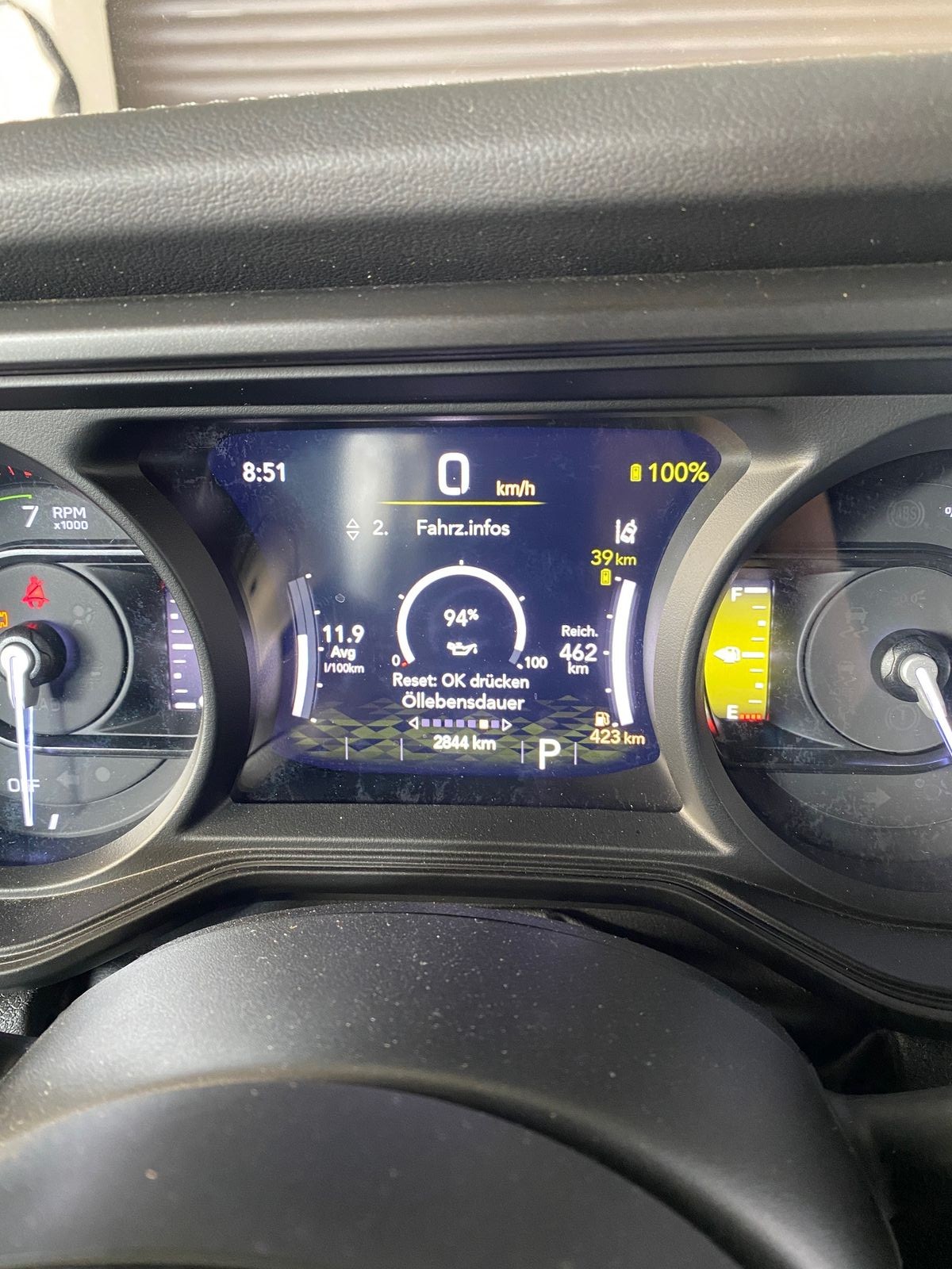

Noch eine Frage zum Thema "Ölauffrischung"
Steigt die Prozentzahl wieder wenn ich ihn im M8 Modus auf einen Berg hetze mit mindestens 90° Öltemperatur?
Hallo,
Danke für die Infos
Hallo,
gibt es die Möglichkeit die Öllebensdauer in % auch im Fahrzeug ablesen wenn es in der App fehlt?
LG Franz

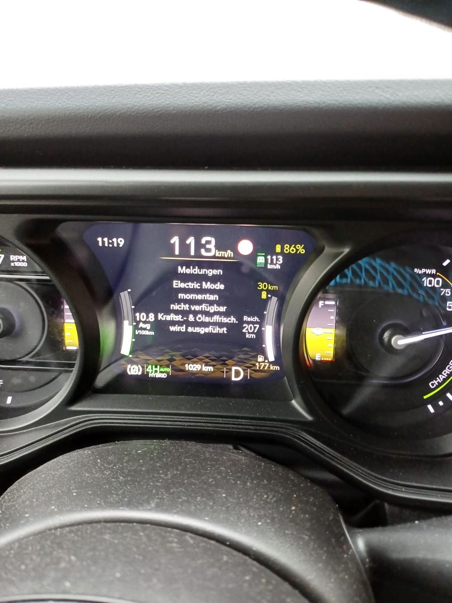

Wenn der Motor anspringt sollte der auch solange laufen, bis der Motor heiß genug ist, damit das Benzin im Öl verdampfen kann.
Wenn man beim Starten gleich den ELECTRIC Modus wählt könnte man das doch vermeiden oder sehe ich das falsch?
Wenn du deinen Motor nicht warm fährst, wirst du beide Zeiträume regelmäßig deutlich unterbieten. Du wirst auch beides kaum erreichen, wenn du nur Hybrid fährst - dafür ist das System nicht durchdacht genug.
Wie meinst du das mit warm fahren?
Möchte Kurzstrecken nur E Mode fahren was anscheinend zu Lasten vom Öl gehen?!
Sonst eben Hybrid denn wozu hat Mann/Frau ihn?
Hallo,
nach 2000 km vorwiegend Hybrid, da reine elektrisch bei um die 0 Grad nicht das Wahre war ist!
Heute kam die Info auf dem Schirm das eine Ölwechsel notwendig ist!
Ist das heute noch normal nach 2000 km Fahrleistung einen Ölwechsel zu machen?
Wie geht es dann mit dem Ölwechsel Intervall weiter?
Heute bin ich 30 Minuten gefahren inkl. Autobahn und diese Meldung habe ich immer noch auf dem Display.
Wie lange oder weit muss ich fahren bis "das" erledigt ist und kommt die alle 1000km?

Hallo,
von einem Tag auf den anderen, war bei meinem Rubicon 4rx der Hybrid Mod nicht mehr "verfügbar"?!
Ich konnte nur mehr mit Verbrenner fahren. Wenn ich auf Electric schalten wollte, bekam ich die Fehlermeldung "Electric Mode nicht verfügbar" und das bei 9° AT!
Wegfahren ohne Bleifuß natürlich
Woran kann das liegen?
Ist dem Akku zu kalt
LG Franz
